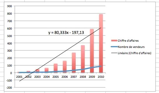

2.7) Ajouter une courbe de tendance / une régression linéaire
Une fonction intégrée aux graphiques Excel est la fonction de courbe de tendances qui permet d’approximer la relation entre 2 paramètres et d’afficher la courbe théorique sur votre graphique.
Revenons à nos histoires de CA et de vendeurs. Pour ajouter une courbe de tendance, nous allons prendre un des graphes précédents pour ajouter la tendance du CA selon les années. Pour cela il faut faire un clic-droit sur la série à l’intérieur du graphe et sélectionner « Ajouter une courbe de tendance »
Il vous faut ensuite sélectionner le type de régression (par défaut ce sera linéaire, donc une droite) Vous pouvez choisir entre une droite, une exponentielle, une fonction puissance, un polynôme etc.
Excel va ensuite chercher la courbe du type choisi qui représente le mieux vos données.
Par défaut l’équation n’est pas affichée mais vous pouvez changer cela facilement en faisant un clic droit sur la courbe de tendances et en choisissant « Format de la courbe de tendances »
Vous pouvez ici changer tous les paramètres de la courbe de tendances, y compris le type, la couleur, etc. Pour afficher l’équation, ca se passe dans le menu Options puis cochez « Afficher l’équation sur le graphique »
Cela donne une belle équation y = 80,333x – 197,13
En changeant le type de régression en « Polynôme » on obtient une courbe bien plus proche des résultats réels:
Le type de courbe dépend surtout de ce qui vous souhaitez prouver… Rien de plus menteur qu’un graphique, vous pouvez lui faire dire ce que vous voulez selon la manière de le présenter!
